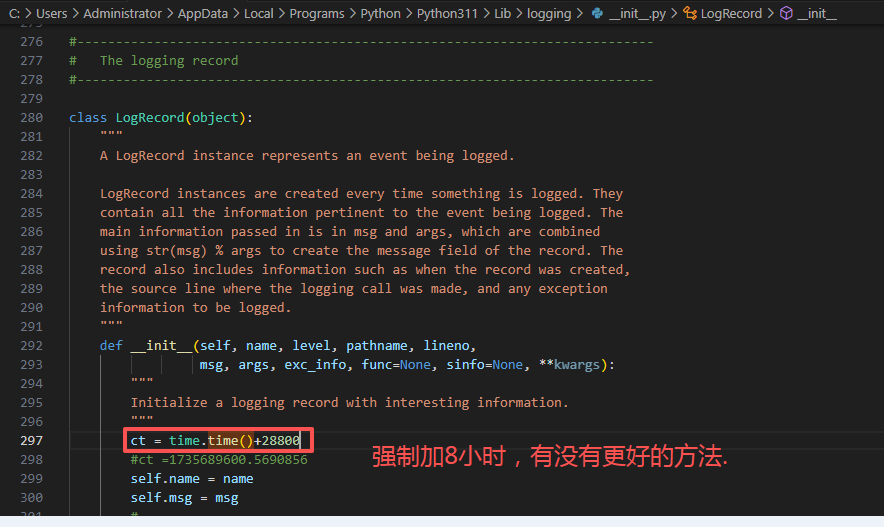

我是这样改的。有没有更好的方法?
这样改 不太符合要求 :rofl: ,一般要继承过来再修改。
是的,不太符合要求。
